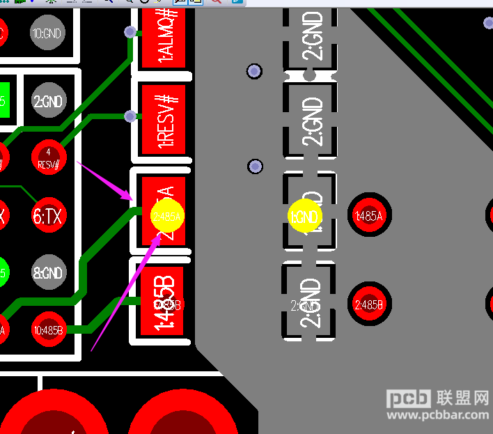

Eade作业-DM624-V1.1
DM624-V1.1.zip

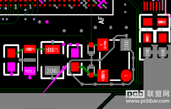

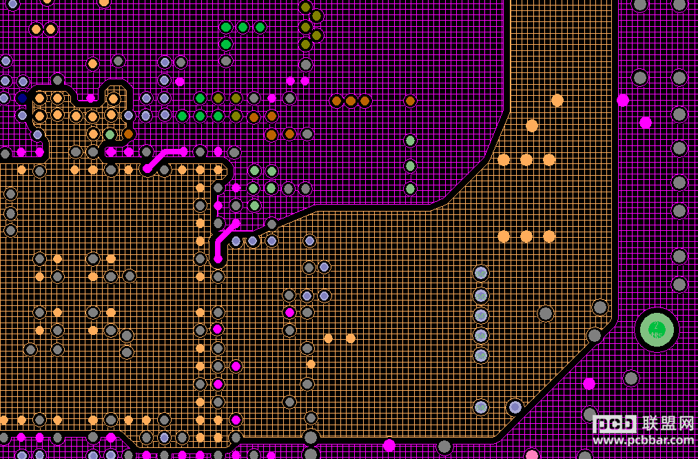

发表于 2021-3-31 14:57:33 | 显示全部楼层
这次做得不错,有几个小问题
1、铜皮没设置好,是网格,黄色电源通道要加宽
2、器件中间穿线了
3、器件干涉
