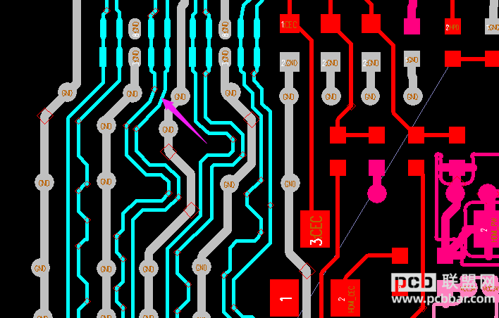

发表于 2021-3-28 18:13:31 | 显示全部楼层 |阅读模式
感谢老师指正

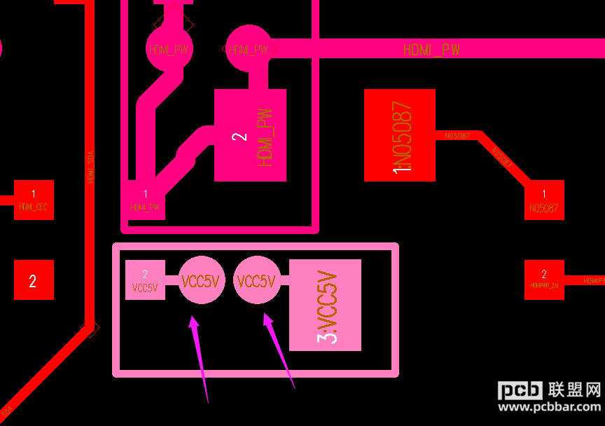

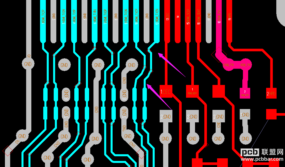

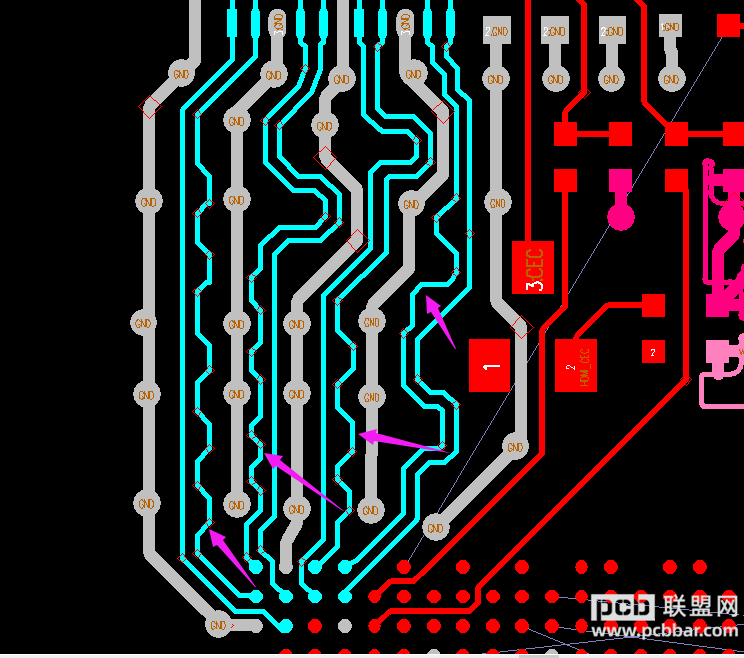

发表于 2021-3-29 10:52:24 | 显示全部楼层
1、线要修一下
2、等长要均匀,不能一大一小
3、铜皮属性没设置对
