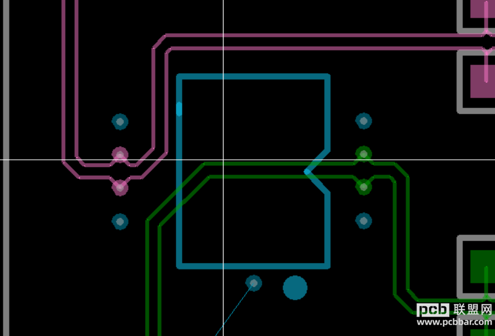

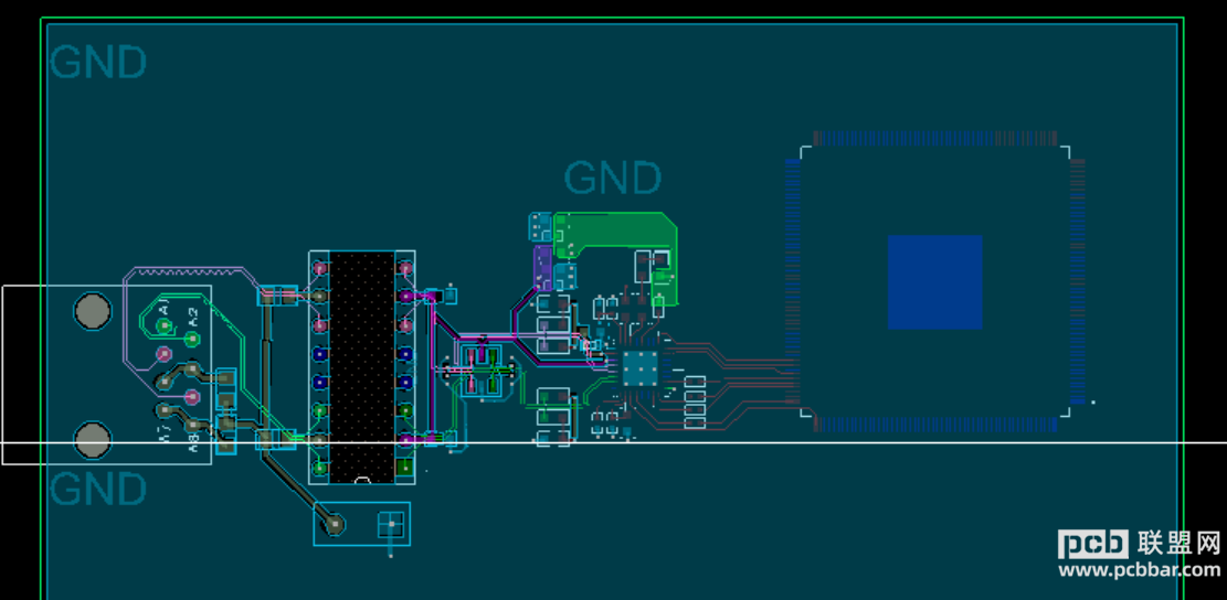

接口 变压器 转换芯片应尽量靠近摆放,TX RX尽量走表层,两对差分至少4w以上,对内等长5mil,两对差分之间不用等长,变压器部分要挖空

发表于 2021-4-8 09:35:49 | 显示全部楼层
作业评审。

发表于 2021-4-27 13:49:48 | 显示全部楼层
已经修改完成
