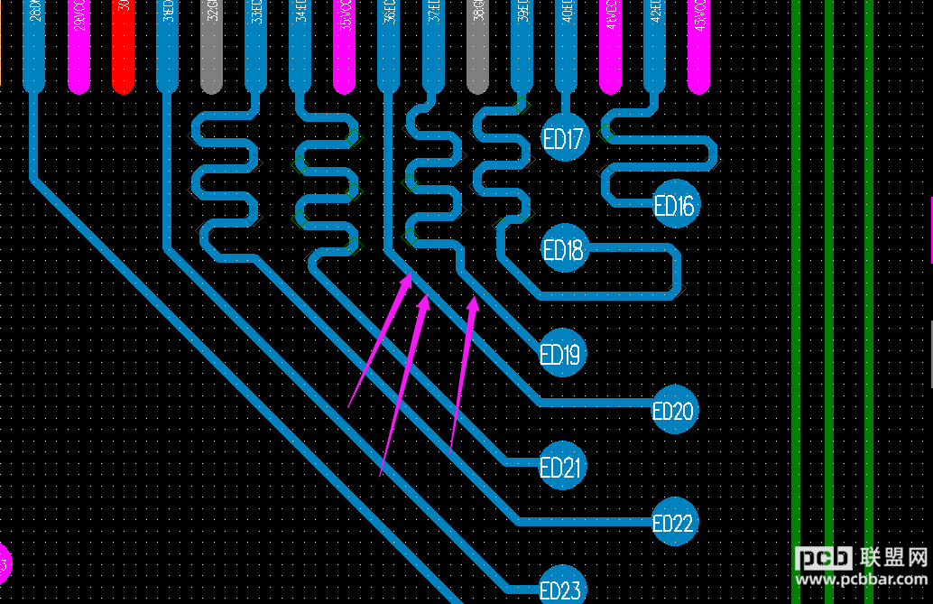

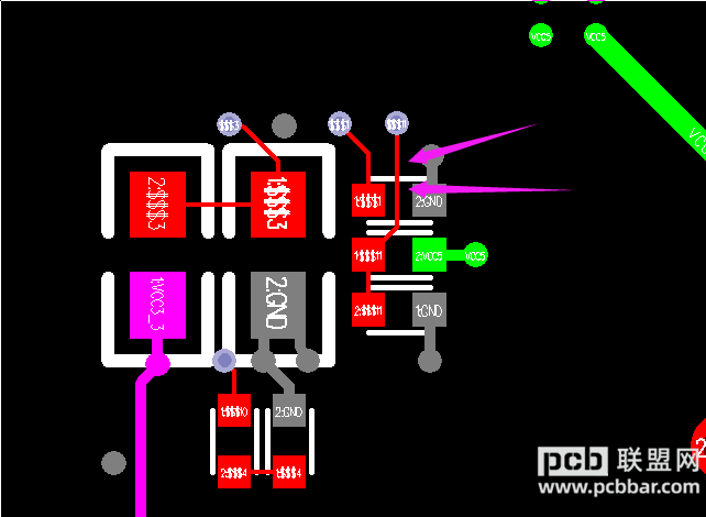

发表于 2021-3-26 00:25:21 | 显示全部楼层 |阅读模式

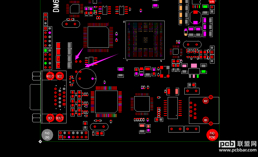

Eade作业-DM642
DM642.zip

发表于 2021-3-26 16:41:19 | 显示全部楼层

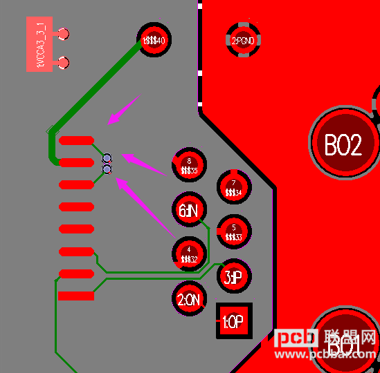

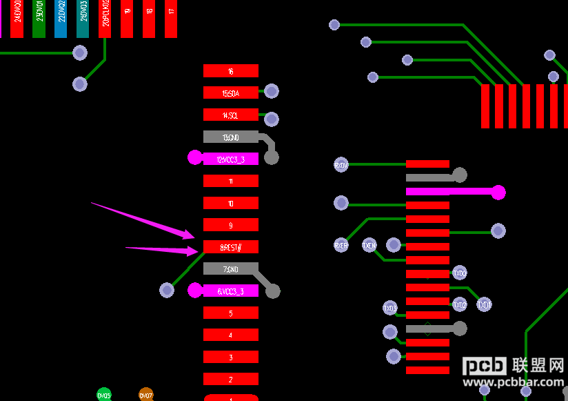

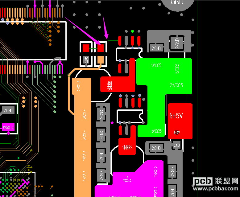

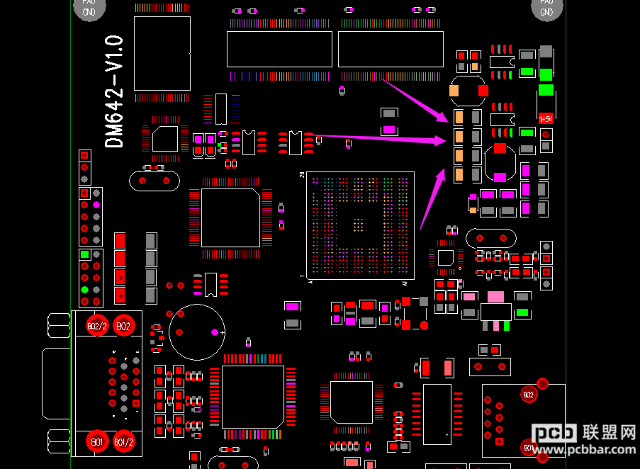

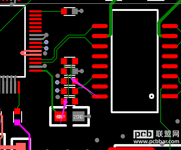

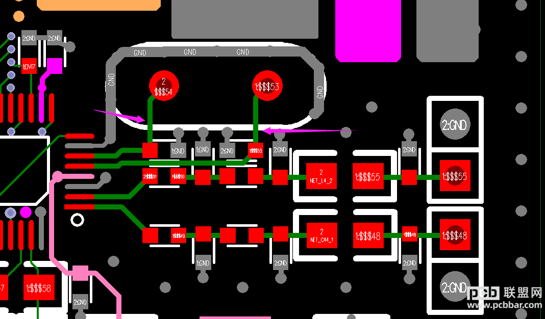

1、器件布局有干涉
2、大电容不能堆在一起

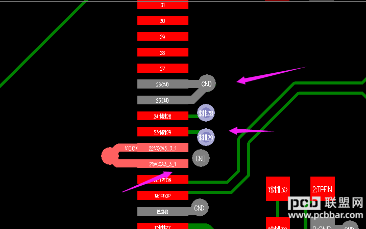

3、电源反馈信号处理不正确

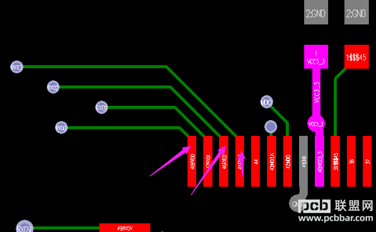

4、器件中心不能穿线
5、电源布线太细,注意2端的连接过孔数量

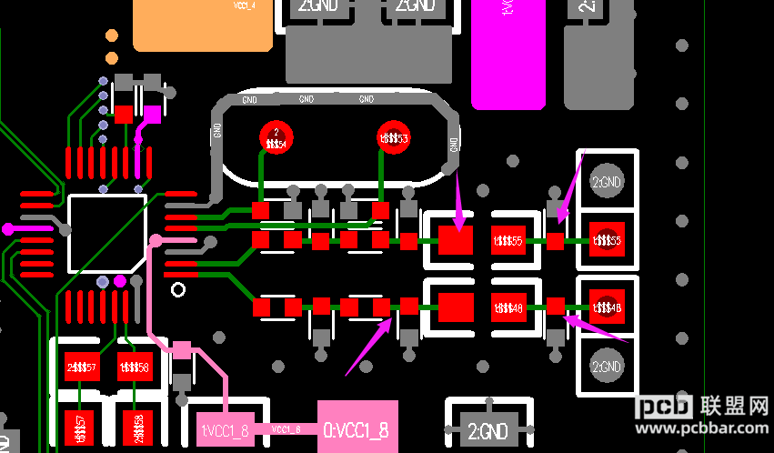

6、晶振信号未包地处理
7、视频输入与输出信号需要加粗并包地处理

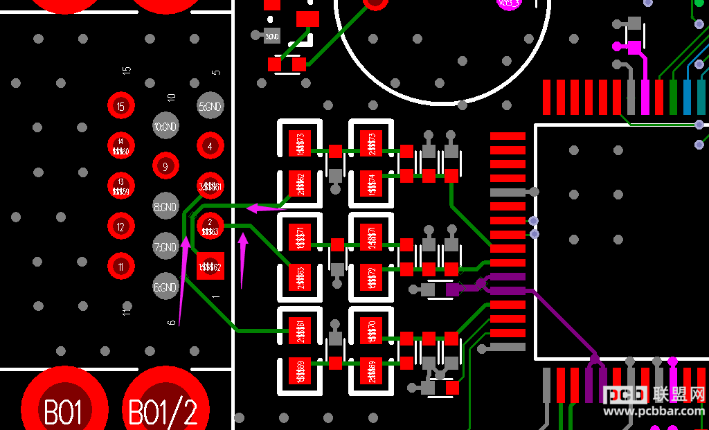

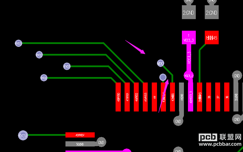

8、差分信号打孔换层位置需要打地过孔,差分信号要等长
9、信号处理不正确
10、孔未对齐,未等间距
11、布线方式不对
12、高速信号未满足3W
13、过孔打的太近了
