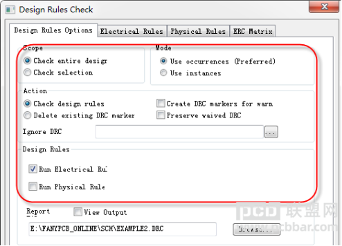

orcad进行DRC检测时,如图3-63所示,需要对参数进行设置,每个参数的含义如下所示:
Check entire design:DRC检查整个原理图;
Check Selection:DRC检查选择的部分电路;
Use occurrences:选择所有事件进行检查;
Use instances(preferred):使用当前实体(建议)。所谓实体是指放在绘图页内的元件符号,而事件指的是在绘图页内同一实体出现多次的实体电路。例如,在复杂层次电路图中,某个子方块电路重复使用了3次,就形成了3次事件;不过子方块电路内本身的元件却是实体;
Check design rules:对当前的设计文件进行DRC检测;
Delete existing DRC marker:删除DRC检测标志 Report;
Create DRC markers for warnings:进行DRC检测若发现错误,在错误之处放置警告标志;
Run Electrical Rules:勾选进行电气规则的检查;
un Physical Rules:勾选进行物理规则的检查。
