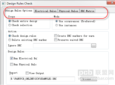

第一步,选择原理图的根目录,然后执行菜单Tools-Design Rules Check,进行设计规则的检查,如下图所示;
第二步,弹出的DRC检测界面中,有4项的参数可以设置,可以依次进行选择,如下图所示,Design Rules Options为检查的参数设置,Electrical Rules为电气规则检查参数设置,Physical Rules为物理规则检查参数设置,ERC Matrix为DRC矩阵设置是否报DRC。
