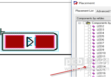

这里所说的Assign RefDes功能,就是为复制的假的元器件进行编号的指定,一般用于LED灯板这类很多相同的模块的PCB板的设计中,具体操作的步骤如下所示:
第一步,这些假的器件必须是要后台存在的,没有放置在PCB中,如下图所示;
第二步,如上图所示,一共还有19LED未放置在PCB板上且位号是连续的,我们在PCB上复制19个没有编号的假器件,如下图所示;
第三步,执行菜单命令Logic-Assign RefDes命令,在Options面板输入起始的第一个位号,增量输入1,如下图所示;
+08:00C289联盟网8385..png     +08:00C289联盟网8732..png
第四步,然后回到PCB界面,依次点击没有编号的元器件,这样所有的没有编号的元器件就有编号了,后台的元器件也直接放置到了PCB板上。
