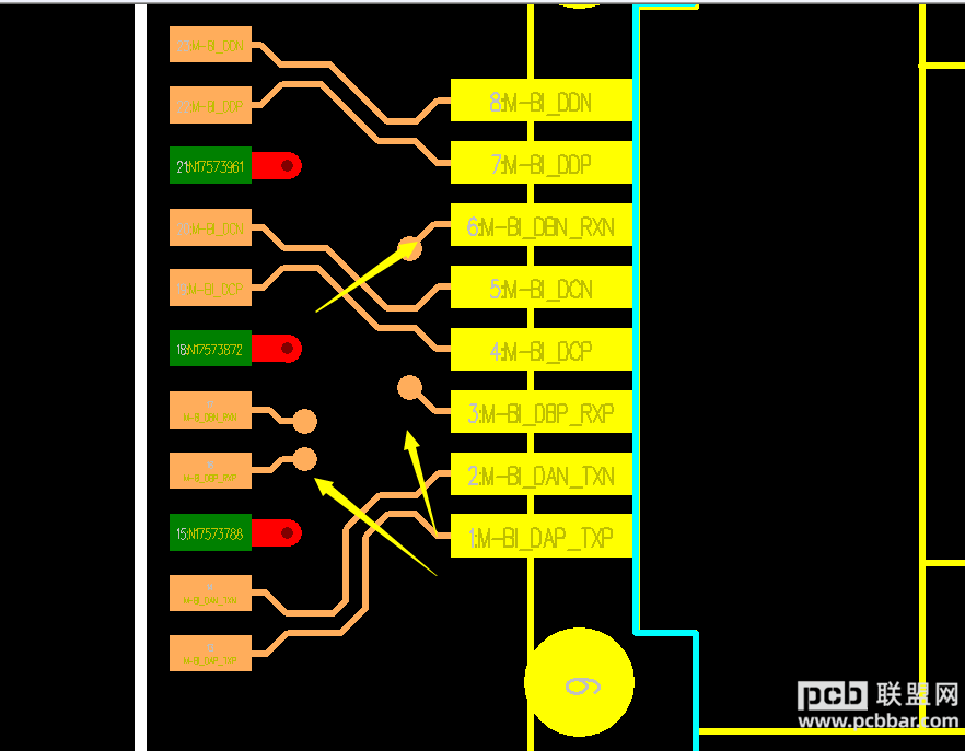

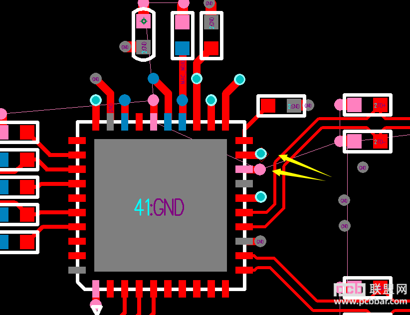

网口作业,请老师审核,谢谢!

100M
1、相邻焊盘不能平行打孔,2个过孔中间保留一根走线的距离
1000M
1、差分信号换层时需要在旁边打GND过孔
2、电感底下不能布线
