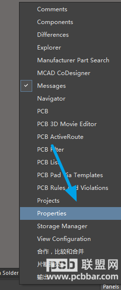

在用Altium designer进行pcb设计时,想要知道在设计中对应的过孔数量具体为多少时,该如何进行进行操作?此下我们讲解两种常用的方法。第一种方法:
1.选中板上其中的一个过孔,鼠标右击选择“查找相似”,如下图所示。
2.在弹出的“查找相似”的对应框中选择“确定”按钮,即可将PCB设计板上的过孔全部选中,如下图所示
3.板上过孔全部进行选中之后,可以直接在对应属性框即“Properties”对画框中看到,多少对象被选中的标识,即为过孔数量,如下图所示。
第二种方法:
1.直接在pcb设计界面中选择右下角的“Panels”选项选择“Properties”,打开属性框,如下图所示。
2.对应PCB设计的属性框中,可以直接查看PCB设计设计信息以及板框信息,如下图所示,直接查看过孔数量信息。
