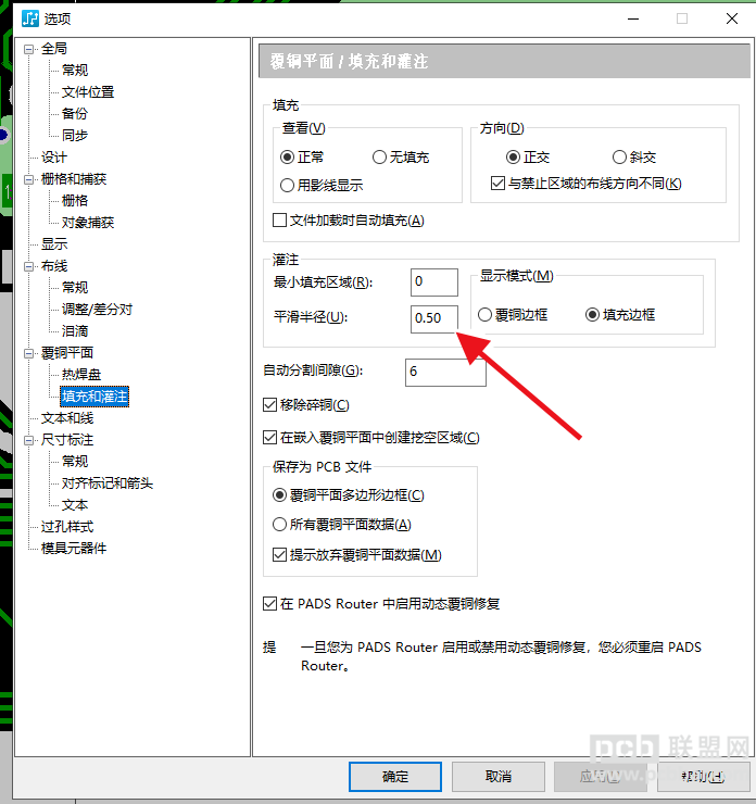

老师您好,这是我的STM32最小系统的作业,请您批阅指正

发表于 2021-3-18 11:45:39 | 显示全部楼层
1、软件的默认设置没进行设置,做设计之前把默认选项设置好。
2、布线有多余的STUB,做完后要检查进行修线处理。
