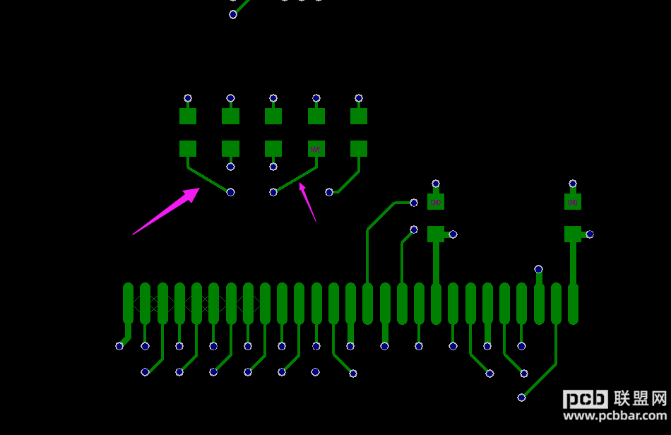

为目标而奋斗+第六次作业+1片SDRAM
SDRAM_5.pcb

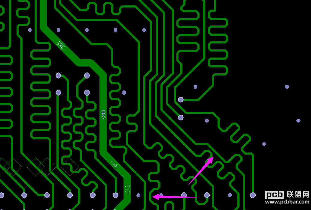

发表于 2021-3-16 10:13:44 | 显示全部楼层
1、线没修,是歪的
2、线间距未满足3W,布完线后要进行检查
3、相邻信号层平行布线,要错开布线,减少干扰
