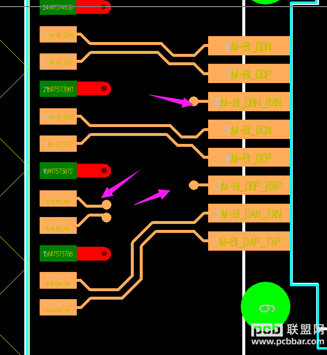

LaoFan 第三次作业 千兆网口
千兆网口作业.pcb

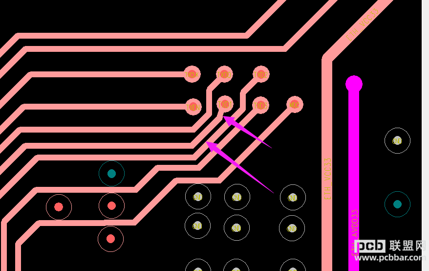

发表于 2021-3-15 11:00:46 | 显示全部楼层
1、差分换层的位置加GND过孔进行回流
2、过孔未打齐
3、布线未修,未满足3W
