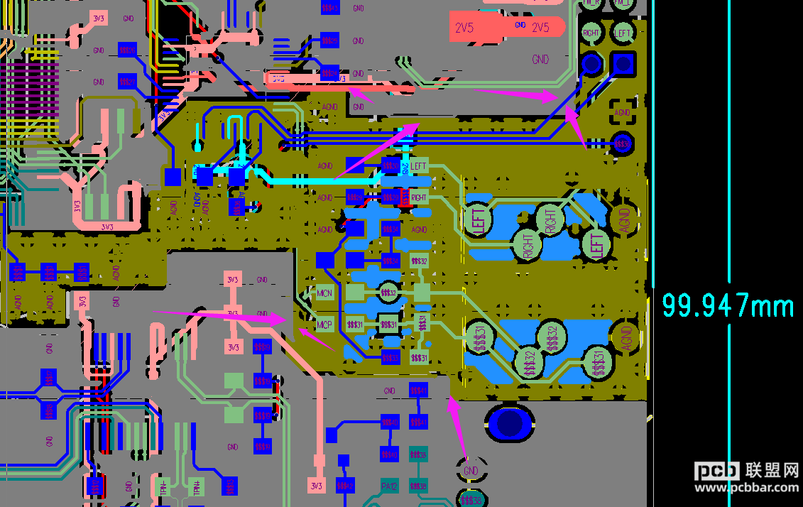

老师,输出光辉文件时报错,光绘文件暂时没有添加,其他的帮忙看一下有没有什么问题

1、挖铜皮的时候注意,最好挖到信号的位置,不要挖太多了

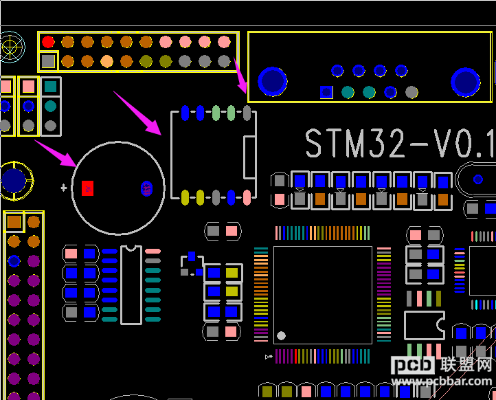

2、器件与器件 布局需要保持一定距离,方便后期焊接及返修

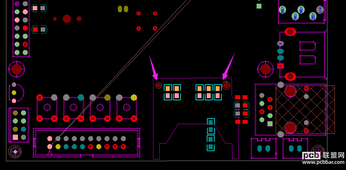

3、背面的器件需要离孔距离远一点,2mm以上的距离 ,安装使用的时候孔旁边会有应力产生,会损坏器件

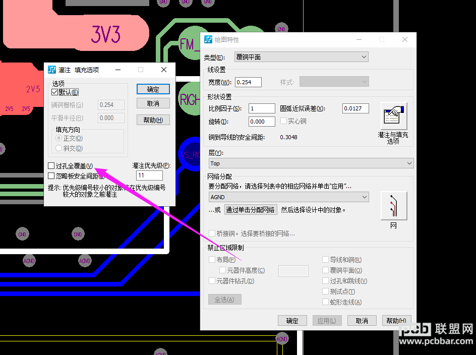

4、铜皮的属性错误

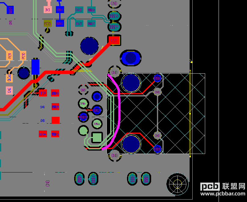

5、数字信号与模拟信号没有完全分开,会有干扰产生
