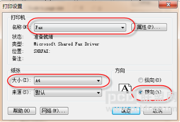

第一步:点击File-Print,如图所示,或者按快捷键Ctrl+P进行打印;
第二步:执行打印选项之后呢,会弹出如图所示的界面,进行参数的选择,选择Setup选项,选择好虚拟打印机,以及打印纸张的大小以及方向,这样就可以对原理图文件进行输出pdf了,pdf输出出来的页面就是由Page Number决定的。
