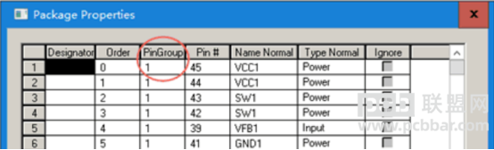

这种错误的出现的原因是,原理图的这个器件封装定义了PinGroup,即Pin团组,用于指定可以交换Pin,但是PIN的Type Nomal定义成了INPUT或Uotput,这种类型的PIN是不许交换的,所以才会出现报错。
输出网表的时候呢,出现这种交换属性的问题,是会报错的,我们对此的解决办法就是删除PinGroup的值或者是管脚属性的Type进行修改,具体操作如下:

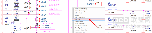

第一步,在原理图中选中这个器件,对其进行属性的编辑,选中器件,单击鼠标右键,在下拉菜单中选择Edit-Part,进入元器件封装的编辑窗口;

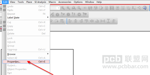

   第二步,进入器件编辑窗口以后,点击选择菜单View-Package,进行整个器件Part的属性的查看
第三步,进入器件Part以后,我们需要编辑整个器件的属性,执行菜单Edit-Properties,或者是按快捷键Ctrl+E,这样就会弹出属性对话框;
第四步,执行上一步的操作以后,会弹出如图所示的对话框,我们将PinGroup的Value值进行删除,或者是将Type Normal的值修改成为无源属性Passive,这样我们输出网表的错误,就解决了。

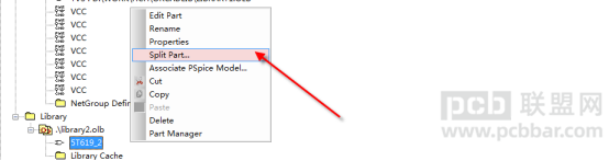

第一步,首先在封装库找那个带有Pin组属性的元器件,选中该器件,点击鼠标右键选择split Part,
第二步,执行上述的命令以后,会弹出如图所示的界面,我们在封装编辑界面中,将PinGroup删除,然后保存退出;

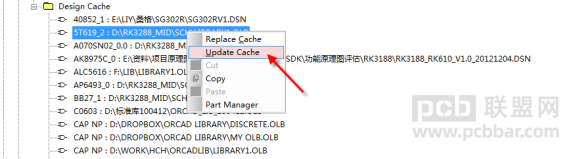

第三步,这个封装更新好以后,进入到Design Cache里面,对该封装进行更新即可,Update Cache,对原理图的封装进行更新,这样更新完成以后, 添加的Pin 组也被删除了,这样在输出Allegro第一方网表的时候,就不会出交换属性的错误了。
