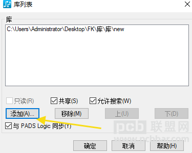

第一步:执行菜单命令“文件-库”,点击管理库列表,如图所示
第二步:在弹出的窗口中点击添加,找到已有库的路径进行打开,然后点击确定即完成已有库的添加
