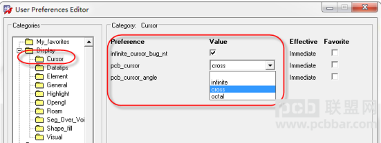

[PCB技术] Allegro如何使用大的十字光标?

第一步,进入用户设置参数界面,setup-user preferences,在Display选项下找到Cusstor,进入光标设置界面,选择infinite,就是全屏十字大光标
第二步,点击OK按钮,回到PCB界面,可以看到光标已经变成了大十字光标
