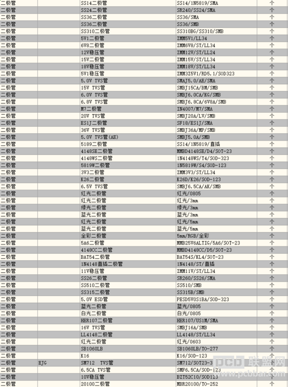

(1)周二作业:完成公司内部或者学校所使用的的所有类型二极管相关信息的搜集,注意其类型,标识,关键参数,生产厂商以及其他细节等,搜集所有可能的细节。
第三列为规格

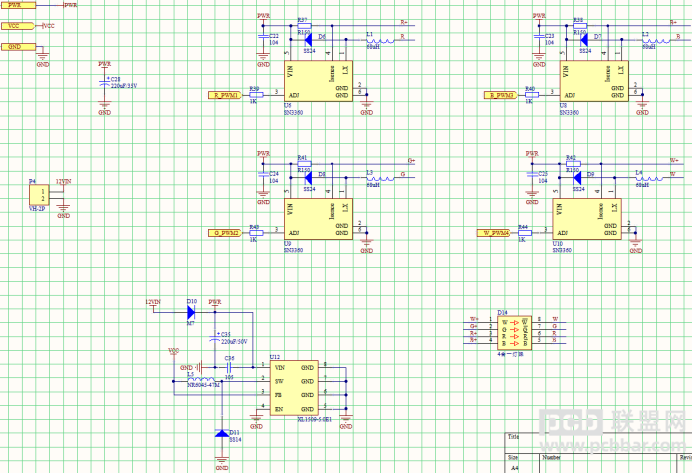

(2)周三作业:分析周一所搜集到不同类型二极管其具体的使用场景,并对相关的子模块电路进行工作过程的分析总体图
图一:
这里的电感是储能。
SS24是续流作用。SS14与SS24的区别,一个过一安,一个过两安。
这里M7二极管是防反接。电感是储能。
USB接口这里的SS14也是防反接。

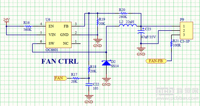

(3)周四作业:重点分析公司不同类型子模块电路中二极管类型的选取是否正确,并给出分析过程
以上的电路是普通二极管,或者快恢复二级管,耐压的。导通压降小,考虑损耗就选肖特基二极管

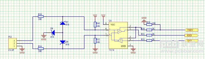

(4)周五作业:重点分析TVS管和稳压二极管其所在的子模块电路的具体应用,注意剖
1TVS:TVS管齐纳击穿电流更小,大于10V的稳压只有1mA
2稳压二极管:相对来说齐纳二极管击穿电流要大不少,但是齐纳二极管稳压精度可以做得比较高
析其工作区域和整个工作过程
TVS二极管,首先是反接。在端子入口处。
稳压二极管,稳压。

发表于 2021-4-26 21:19:45 | 显示全部楼层
1.Dear 金鹏,great job
2.作业总体上做的非常用心,就是对二极管关键信息参数的搜集上稍微显得简单
3.感谢你的努力,加油
