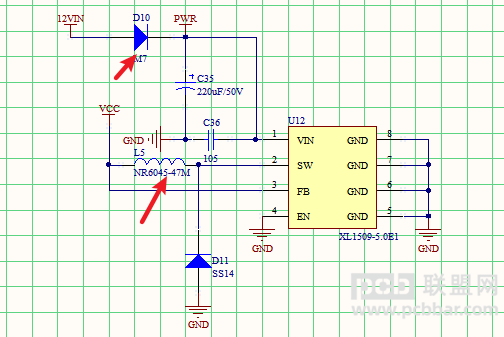

(1)周三作业:分析电容在公司内部的产品的不同应用电路,重点分析其工作原理,作用等
旁路电容和能量供应池。

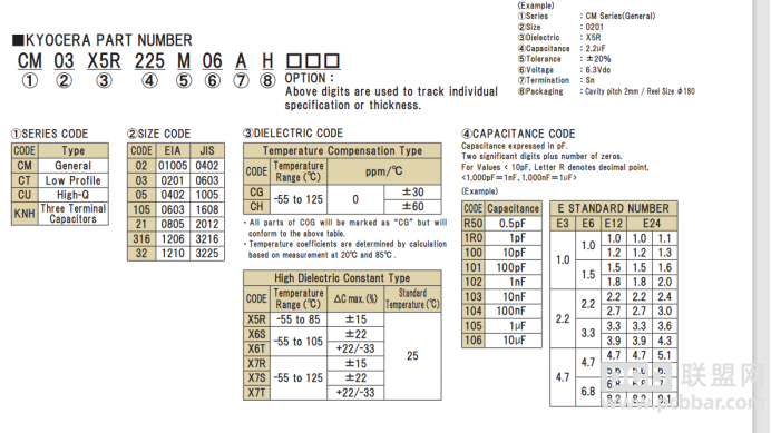

(2)周四作业:重点分析周三分析的电容应用电路中电容温度等级,并计算其电容温度系数误差,温度范围等、
立创分析 :classII,温度系数误差正负%20,温度范围:-55-125℃。
2.2uf
E系列不知道从什么地方得知,好像E3,E6,E12都可以,原因是有2.2的倍数。

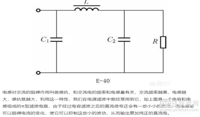

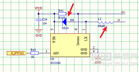

(3)周五作业:分析电感在公司内部的产品的不同应用电路,重点分析其工作原理,作用等
电感器在电路中主要起到滤波、振荡、延迟、陷波等作用,还有筛选信号、过滤噪声、稳定电流及抑制电磁波干扰等作用。
通直流:所谓通直流就是指在直流电路中,电感的作用就相当于一根导线,不起任何作用
阻交流:在交流电路中,电感会有阻抗,即XL,整个电路的电流会变小,对交流有一定的阻碍作用。
电感储能。

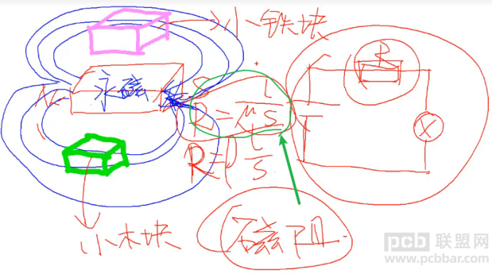

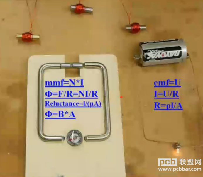

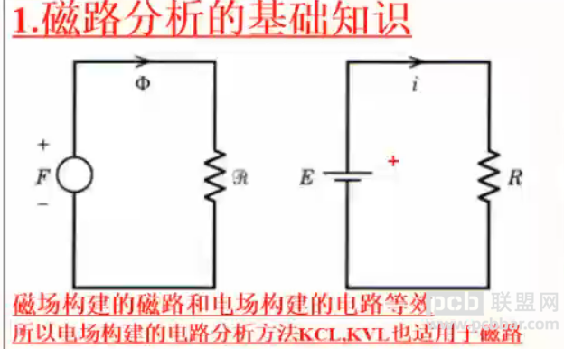

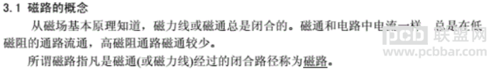

(4)周六作业:分析常见的感性器件如电感,马达,共模电感,变压器等其磁路并画出磁通量路径,重点分析其磁通势,磁通量,磁阻等
磁阻:类似于电阻,小木块的磁阻无穷大。相当于空气,对磁力线影响不大。小铁快磁阻小,根据公式。
磁路:

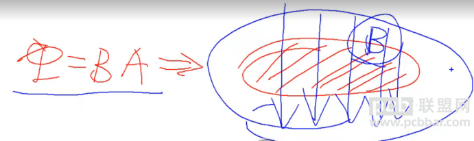

磁通量:类比电流。磁力线总和。
磁感应强度:单位面积通过的磁力线的多少。对应面积内通过的自由电子。
以下对电感,电机,变压器,磁路,磁通势,磁通量进行分析。

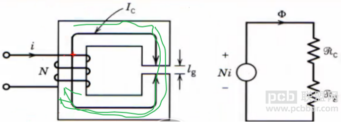

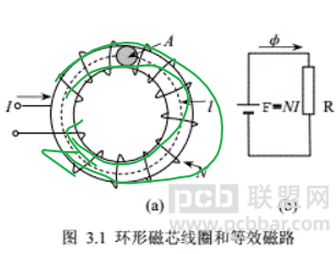

电感的磁路:
磁通势:F=NI

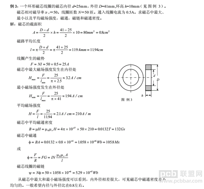

磁通量:
找了一个例题讲的非常好。

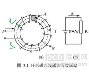

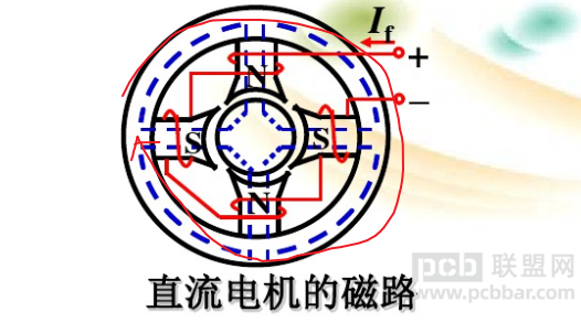

电机的磁路:
由N到s级四个闭合圆环路径,不知道对不对,老师?

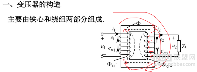

变压器的磁路:

发表于 2021-4-26 21:16:31 | 显示全部楼层
1.Dear 金鹏,excellent job,你是现在一直坚持在交作业的同学哈,而且作业做的也很好
2.尤其是在对于磁路的分析上,基本上都是正确的
3.感谢你的努力,继续加油
