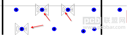

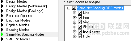

一步,需要将DRC显示开关打开,执行菜单命令Setup-Constraints,在下拉菜单中选择Modes

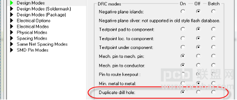

二步,需要开启两个位置的DRC开关,一个是相同网络的DRC开关,如图6-364所示,另一个是重叠过孔的DRC开关

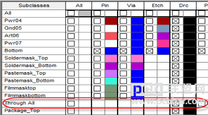

三步,将这两处的DRC开关开启之后,还需要将所有的层DRC显示,执行菜单命令Display-Color/visibility将所有层的DRC显示
第四步,回到PCB界面,进行DRC的更新,相同网络的过孔重叠中,就会报D/H错误显示。
