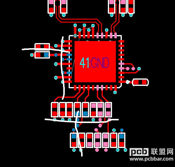

百兆网口V1.1 贾从平20210310  感谢老师指点
百兆网口V1.1 贾从平20210310.pcb
1.04 MB, 下载次数: 2, 下载积分: 联盟币 -5

发表于 2021-3-12 17:01:01 | 显示全部楼层
1、打孔一定要对齐,孔与孔中间过一根信号的距离
2、重要信号线要保持3W间距
