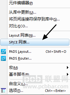

   1)执行菜单命令“工具”→“SPICE网表”进入“SPICEnet”对话框

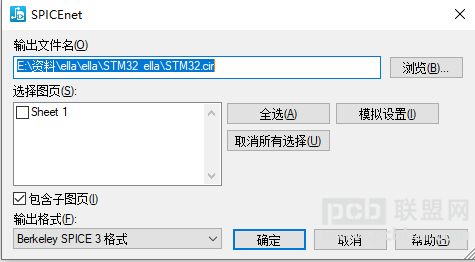

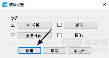

2)生成SPICE网络表前,需对器件进行模拟设置,在“SPICEnet”对话框,单击“模拟设置”进入模拟设置对话框

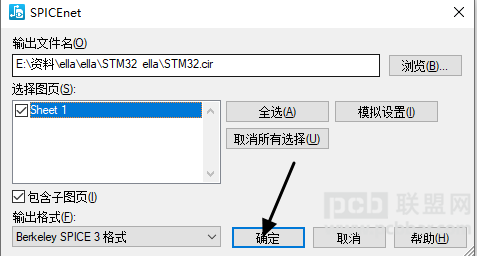

3)完成模拟设置后点击确定,再单击“SPICEnet”对话框的确定,即可生产SPICE网络表
