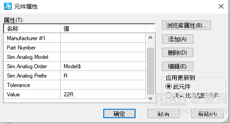

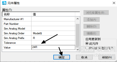

1)在原理图界面空白处单击鼠标右键选择元件后,单击右键点击“属性”选项,进入元件属性界面
2)在“元件属性”对话框,可以进行VALUE值的修改,例如将22R修改为24R,点击确定VALUE值的修改,完成需要注意“应用更新到”栏中要选择合适的选项
