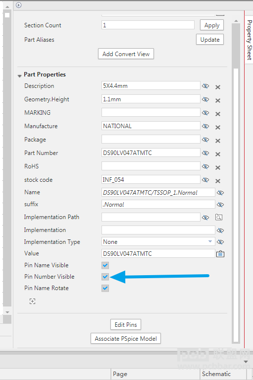

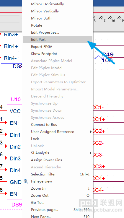

orcad 中进行原理图编译设计,有些情况需要将对应的元件的管脚编号去进行隐藏不显示,那么我们应该如何去进行操作呢?1.在原理图中选中需要影藏管脚的元件,鼠标右击,选择“Edit Part ”,如下图所示。
2.进入编辑 界面之后,右边对话框中可以在“Part Properties”中找到“Pin Number Visible”将对应显示的√去掉即可,如下图所示。

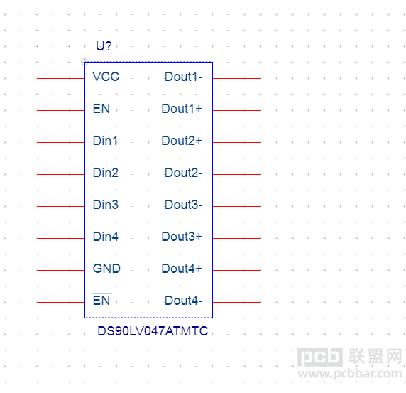

3.具体效果图如下图所示。
