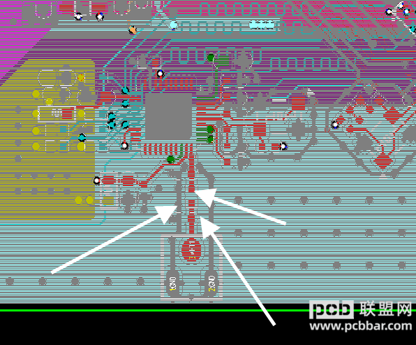

麻烦老师审核一下,谢谢
H3_TVBOX_210309.rar

发表于 2021-3-12 16:55:36 | 显示全部楼层
1、DDR布线未满足3W间距要求
2、电源的连接位置可以进行加粗处理,把通道加宽
3、板边位置最好包地
4、天线信号的第2 层挖空进行隔层参考处理
5、第3层的天线底下铺地铜处理,给天线参考
