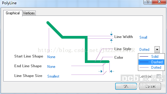

在进行原理图设计的时候,遇到多个模块的设计导致观看原理图会很杂乱,那么我们就可以将模块进行分区域的绘制。例如可以直接在原理图中将模块进行一个虚线绘制的区域去进行分别开来,方便我们对原理图进行清除明白的观看。之前AD低版本在原理图设置虚线区域步骤如下:
在原理图上右键 --> Place --> Drawing Tools --> Line,在画线的时候按 Tab 键,然后将 Line Style 改为 Dashed,就可以画虚线了。

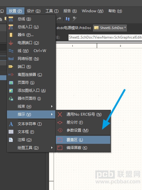

现在AD软件高版本升级之后,许多人就不知道如何去设置虚线区域,具体步骤如下:
1.在菜单栏中选中“放置-指示-覆盖区”如下图所示 :

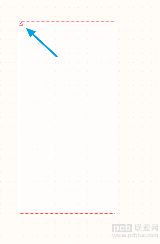

命令实现之后 ,出现十字光标,在原理图中将对应位置进行虚线区域的放置,如下图:
点击上图的三角形符号还可以将虚线区域进行收放。
