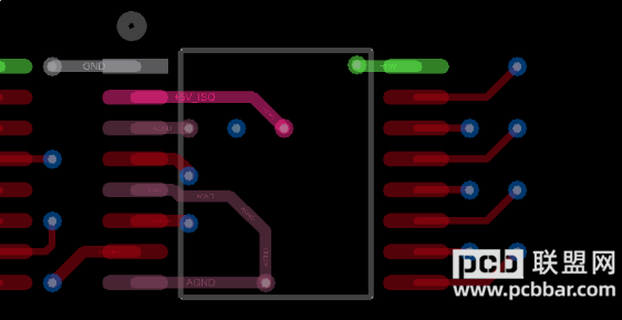

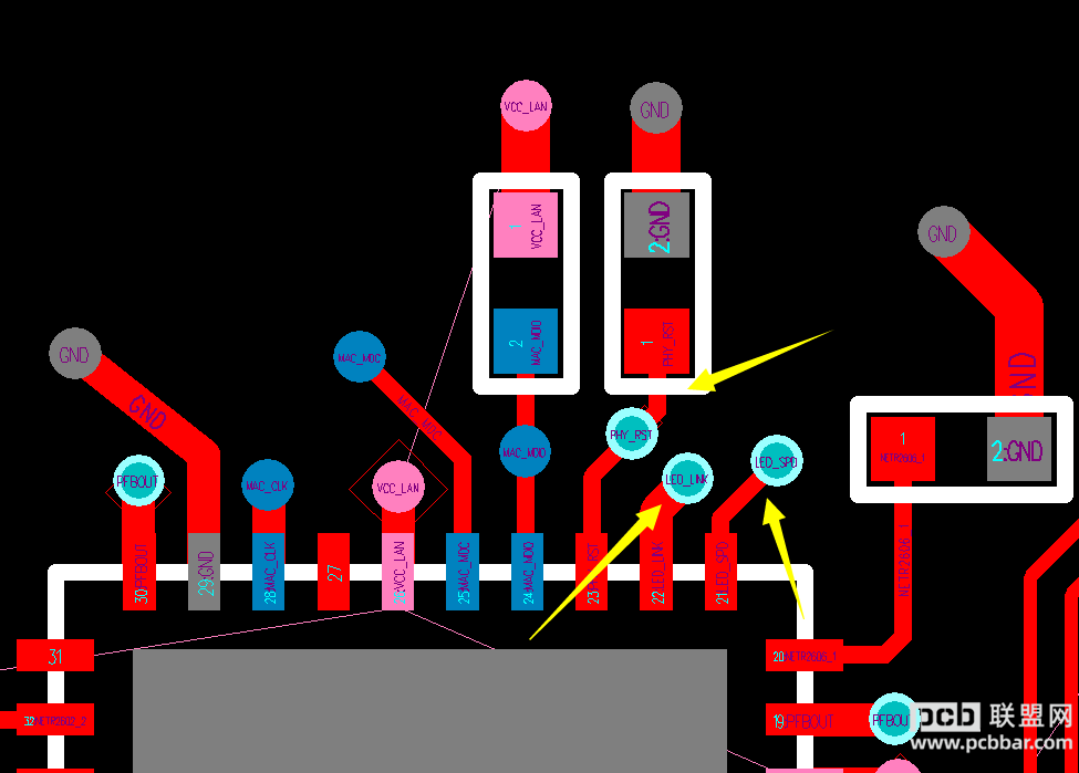

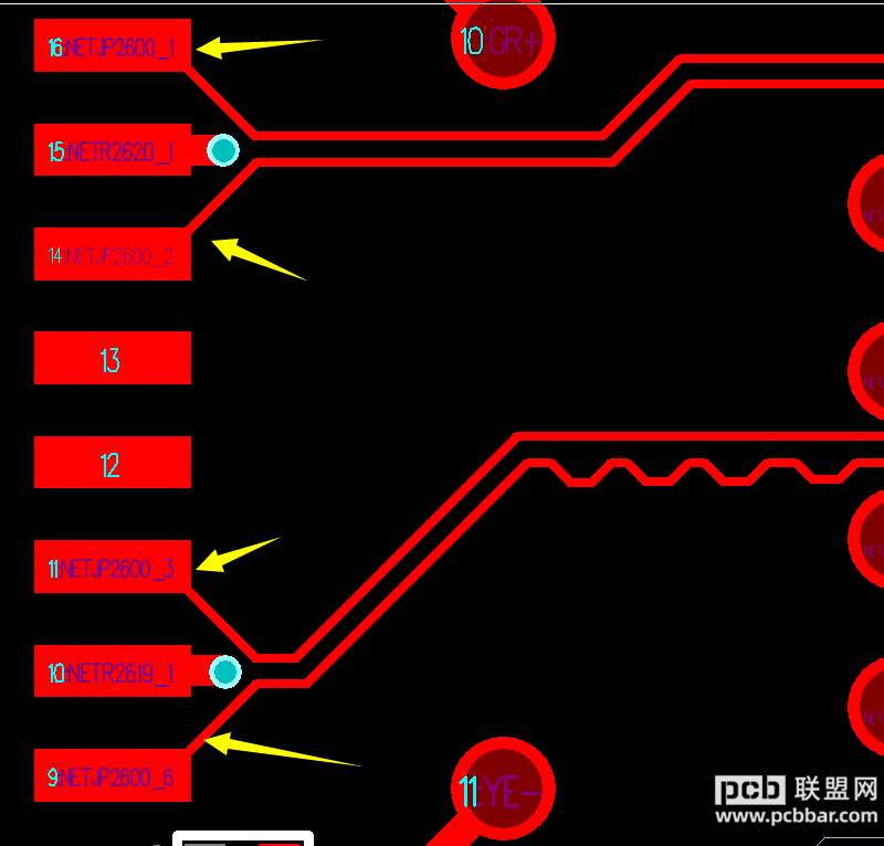

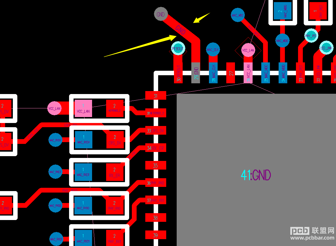

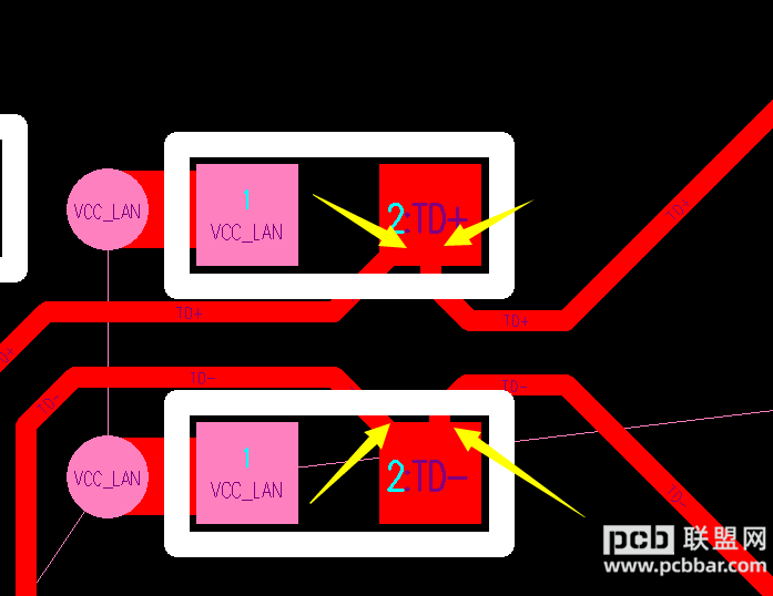

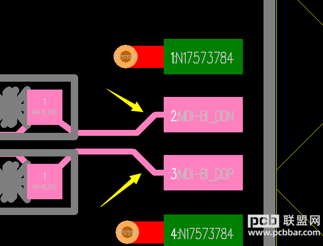

发表于 2021-3-9 09:54:23 | 显示全部楼层
1、线有点歪了,要修一下
2、出线方式要改一下,避免直接从管脚角上出线
参考这里
3、打孔未打齐,孔与孔一定要保持对齐
参考
4、布线太粗糙了,有锐角
参考
5、线是歪的,做完后要检查并修线
6、布线要保持3W
重点:做完后一定要检查并优化,现在效果比较差
