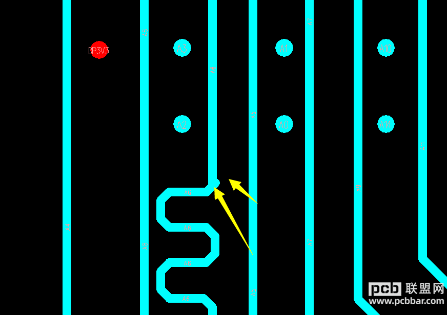

老师您好,这是我的单片SDRAM的作业,请您批阅指正。

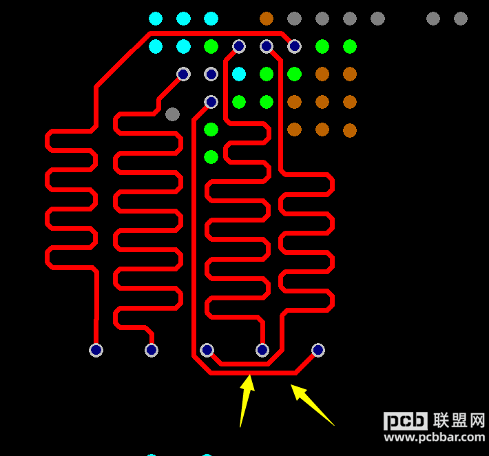

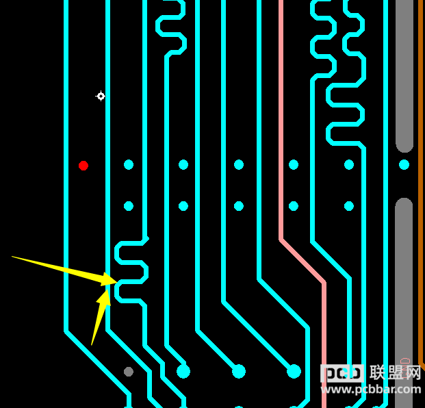

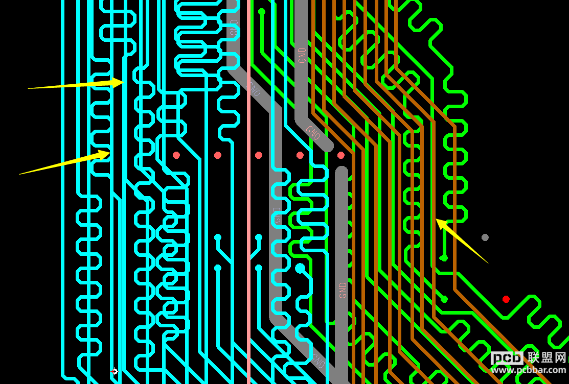

发表于 2021-3-9 09:46:09 | 显示全部楼层
1、线间距太近了,要满足3W要求
2、线有点歪,要修一下
3、这个等长尽量处理得和其他位置一样,做蛇形的,这样做不美观
