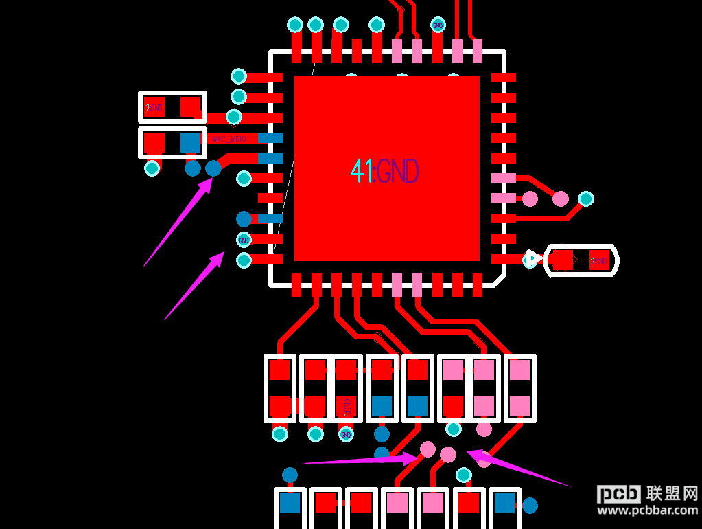

《百兆网口V1.0 贾从平20210305》感谢老师评审!
百兆网口V1.0 贾从平20210305.pcb
1002.11 KB, 下载次数: 4, 下载积分: 联盟币 -5

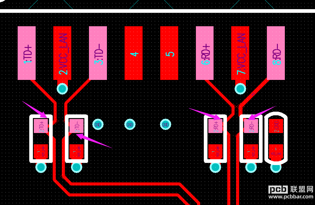

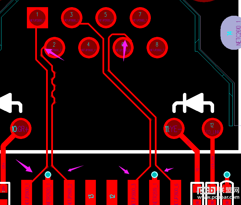

发表于 2021-3-9 09:29:18 | 显示全部楼层
1、布线要注意出线方式,避免锐角及从焊盘斜边上出线
推荐先出来一段再拐
2、这几个地方处理得有点难看了

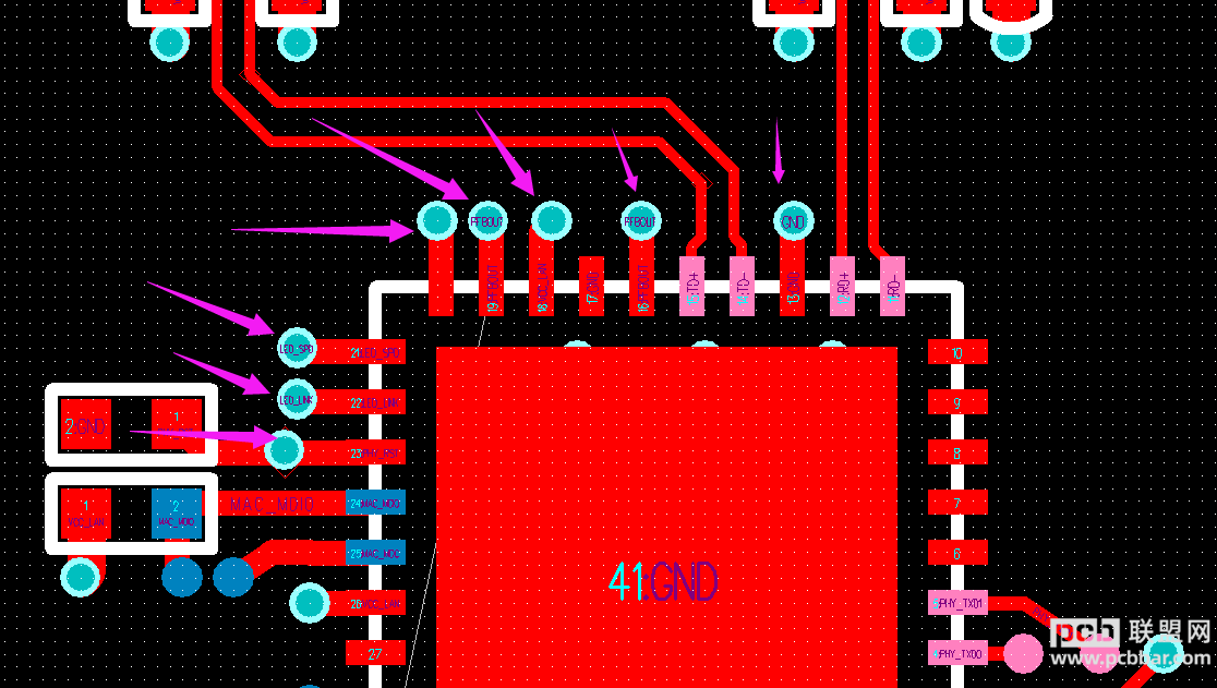

参考
3、这个打孔太乱了,太近了,要对齐
参考
4、线没修,歪的

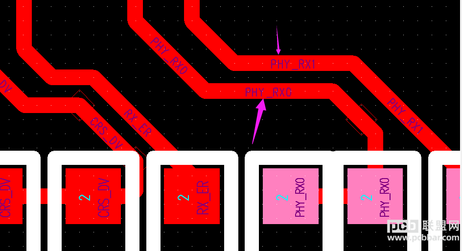

5、布线未保持3W
