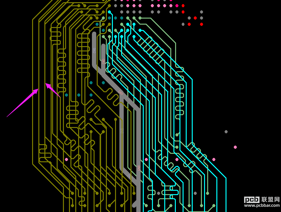

这搞起来有点耗时啊,请老师指点,TKS!

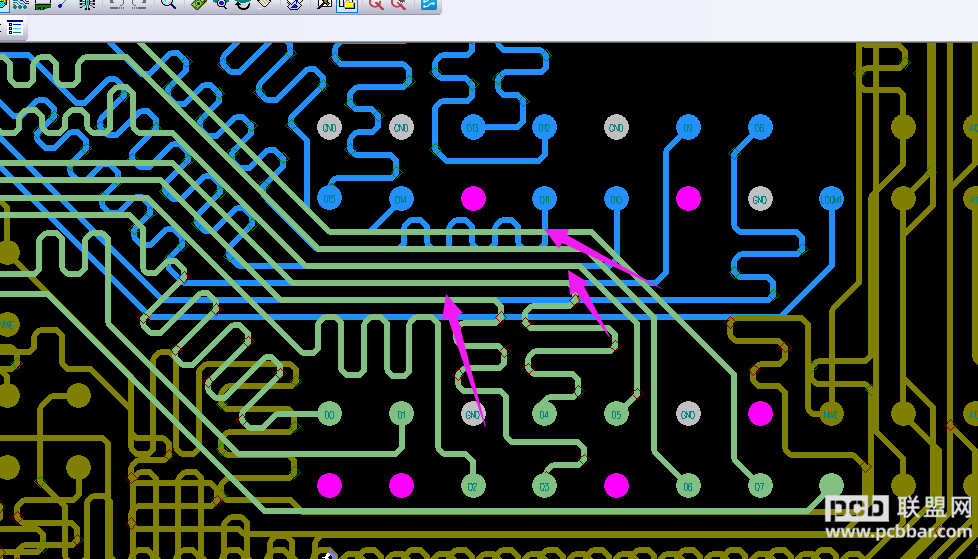

1片的1、相邻层【3-4】布线不能平行,会产生干扰
2片的也是这个情况,线连通完后要记得检查相邻层
