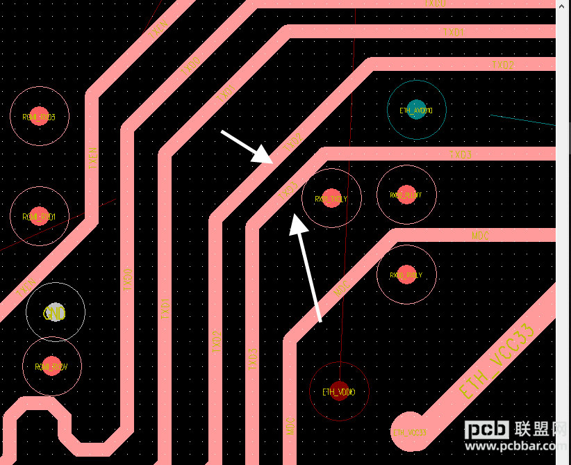

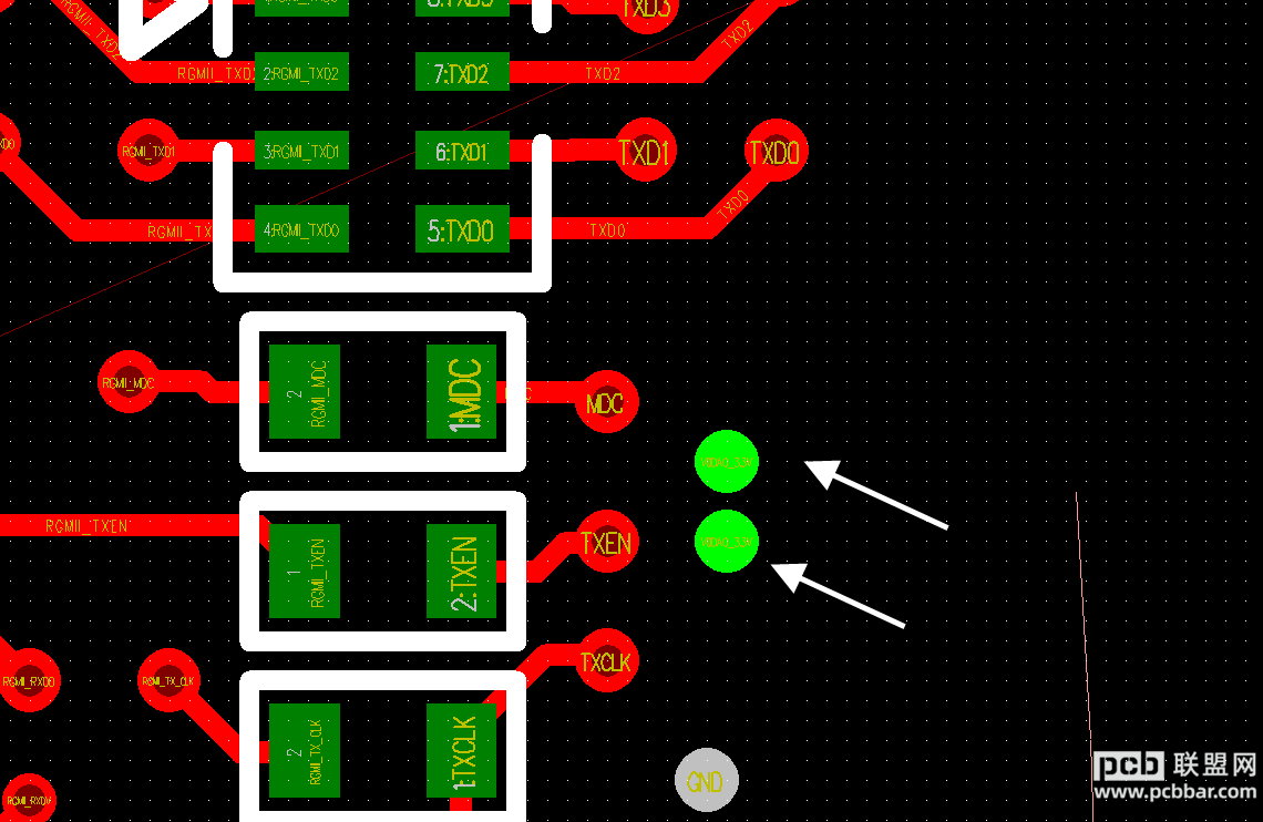

发表于 2021-3-4 16:27:33 | 显示全部楼层 |阅读模式
重发附件,请查收!
thanks!
lhl

发表于 2021-3-5 09:44:03 | 显示全部楼层
1、孔未对齐
2、过孔太近
3、布线未满足3W
