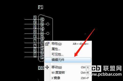

第一步:选中元件单击右键,选择编辑元件

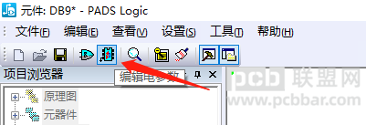

第二步:在进入元件编辑界面后,单击编辑元件电参数图标,如图所示

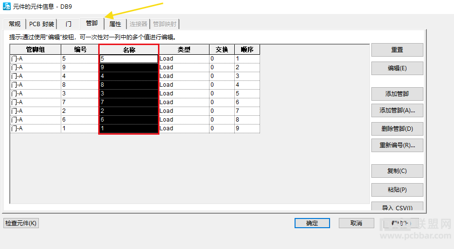

第三步:进入元件信息界面后,点击管脚标签,修改管脚名称后,单击确定后返回原理图即修改完成,如图所示
