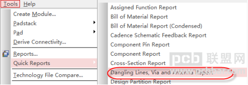

这里所说的多余的走线、多余的过孔,指的就是不连接任何地方或者多出来的一截线段,过孔就是不需要打孔地方,打了过孔,这些在最终的PCB文件中都需要将这些多余的线与过孔进行删除,我们这里讲解一下,如何而去定位多余的走线、多余的过孔:
一步,执行菜单命令Tools-Quick Reports,进行PCB中属性的快速报告,如下图所示,在下单菜单中Dangling linesvias,这个就是多余的走线以及过孔;

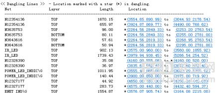

二步,在弹出的界面中,可以直接看到多余的走线以及过孔,如下图所示,左侧是多余的走线的网络,中间是走线的长度,右侧的是走线坐标,点击右侧的坐标,就可以在PCB界面进行定位了。
根据多余的走线以及多余的过孔的位置,在PCB中执行删除命令,就可以将这些不必要的进行删除。
