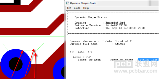

我们在设计完成之后,需要对所有的铜皮进行smooth处理,在进行smooth处理的时候,有时因为铺铜的错误操作,出现有一块或者几块铜皮不能更新,出现Out of data shape的问题,如下图所示,
出现这个情况,是因为重新铺铜之前没删干净原来的铜皮或者是一块铜皮完全被包含在另一块铜皮里造成的,那块小的铜会被挤得消失了,但是boudary还在。我们这里讲解一下如何精准的定位Out of data shape,具体操作如下:
一步,点击查看 Out of data shape是在哪一层的,点击Out of data shape前面黄色的小方框,会弹出如下图所示的界面,显示是在TOP层,坐标也会显示出来;

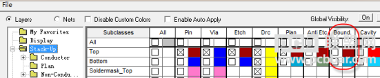

二步,直接去点击那个坐标定位,是很难找到那个铜皮的,我们需要将铜皮的边界打开,显示的是那个铜皮是在Top层,我们执行菜单命令Display-Color/Visibility,显示层面,如下图所示,将TOP层的boudary打开;

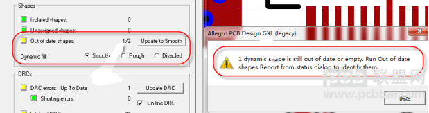

三步,将PCB的界面放大显示,只显示一部分,点点击Out of data shape前面黄色的小方框,在弹出的界面中点击坐标进行定位,就可以定位到那个小的铜皮了,如下图所示,执行删除命令,将这个铜皮删除即可。
上述,就是在allegro软件中,如何而快速的去定位Out of data shape的铜皮的方法解析。
