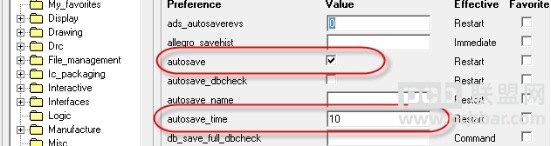

在进行PCB设计的的时候,为了防止突发状况的发生,一般都会进行随时保存,做久了以后还是会忘记去保存,所以allegro软件提供了自动保存的功能,这里我们讲解一下如何进行自动保存,以及自动保存的时间如何设置,,具体操作如下:
首先进入用户参数设置界面,Setup-User Preferences,然后在搜索栏中搜索Save属性,调出save属性,如下图所示:
其次在上述的参数面板中,将Autosave自动保存的复选框的,右侧打勾,在下面的Autosave time自动保存的时间填写10分钟,最短就是10分钟自动保存一次,至于自动保存的名称,可以更改,将更改的名称填入Autosave name栏即可,不填写,则保存的名称就是autosave.BRD的文件,设置完成之后,点击OK按钮,保存即可,这些设置都是需要重启Allegro软件才可以生效的。
