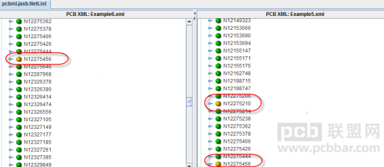

我们在进行PCB设计的时候,有时候会需要对两份PCB文件进行对比,以便核对前后修改后的文件,哪些地方有差异,我们这里讲述一下如何使用allegro软件对两份PCB文件进行差异化的对比,具体操作步骤如下所示;
一步,需要从A板中导出需要对比的文件,执行菜单命令Tools-Design Compare命令,如下图所示;
第二步,软件会自动运行,然后弹出如下图所示的界面,然后会在当前PCB文件的根目录下产生后缀为xml的文件;
三步,打开B版的PCB文件,同样执行菜单命令Tools-Design Compare对话框,也会弹出如第二步所示的界面,生成xml文件,在这个界面中点击File-load,导入之前生成的A板的xml文件,导入后,软件会自动进行对比,并产生对比的结果,有差异的地方会用不同的颜色进行标注,如下图所示。
上述,就是在Allegro软件中,对两份不同的PCB文件进行差异化的对比的方法解析。
