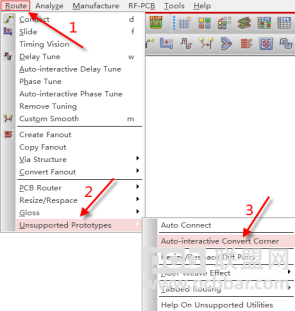

一般我们在处理PCB走线的时候,都是45度走线,当遇到比较高速的信号时,为了满足阻抗的一致性,可以设置成为圆弧走线,在16.6版本以后,可以对45度的走线自动转换为圆弧的功能,具体操作如下:
一步,执行菜单命令,如下图所示,执行AiCC功能;
二步,执行功能以后,在Options面板需要设置参数,如下图所示,一般选择默认设置即可,不用做特殊设置

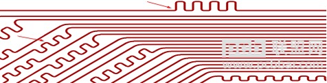

三步,Find面板中勾选Cline对象,框选需要转换成圆弧的走线,软件会进行自动转换,将45度的拐角修改成为圆弧,如下图所示。
上述,就是在allegro软件中,自动对45度走线进行圆弧转换的方法解析。
