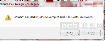

我们在进行PCB设计的时候,需要经常保存文件,为了防止意外情况的发生。但是在保存的时候,总会弹出替换当前文件的警告,如下图所示,每次都需要去点击一下,比较麻烦。
这个能否设置像AD软件一样,保存直接就保存就行了,有进度条就可以了,不用弹窗,当然是可以的,设置一下就可以了,具体操作如下:
首先进入用户参数设置界面,Setup-User Preferences,然后在搜索栏中搜索Save属性,调出save属性,如下图所示,在选项“noconfirm savedb”选项的复选框中打勾,这样就不用确认保存窗口了;
其次设置以后,回到PCB界面,这样PCB文件进行保存的时候,就不会出现提示窗口了,不用去点击 “是” 了。
