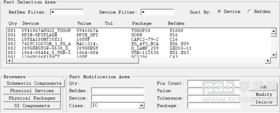

三步,在弹出的对话框中,是当前PCB中所有元器件列表,我们就是在这个列表中进行元器件的添加,如下图所示
四步,在元器件列表中首先填入元器件编号在Refdes,注意不要跟当前PCB文件中的元器件编号重复,然后左侧边栏的physical Devices,选择封装的一些参数,这是之前指定封装库中的封装,直接调用即可,选择以后,这个元器件的属性基本自动添加好了,点击ADD按钮进行增加,点击OK按钮,回到PCB界面;

六步,删除元器件的方法更简单,在弹出的元器件列表中,如第三步图示所示,在列表中选择需要删除的元器件,点击右侧的Delete按钮,进行删除即可。
