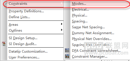

第一步,需要将约束封装引脚长度信息的约束开关打开,执行菜单命令Setup-Constraints,在下拉菜单中选择Modes,如下图所示;

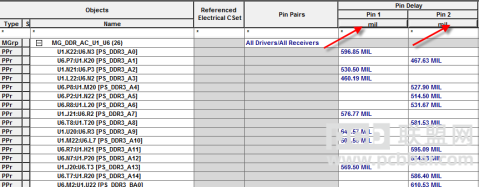

第三步,设置完上述的参数之后,回到规则管理器面板中,在加好的等长规则中,会发现Pin Delay才是可以编辑的状态,在Pin Delay界面,如下图所示,有Pin1和Pin2两个输入栏,代表的是该信号连接的两个IC,如果两个IC都有引脚长度的话,分别输入即可,这个数据是可以手动进行输入的,但是这样的工作量比较大,也非常容易出错,我们可以通过导入Excel表格的方式进行导入;

第七步,导入成功后,在Pin Delay栏就可以相对应的数据,分别对应的是哪个芯片,这样可以大大提高效率,并且不会出错。
