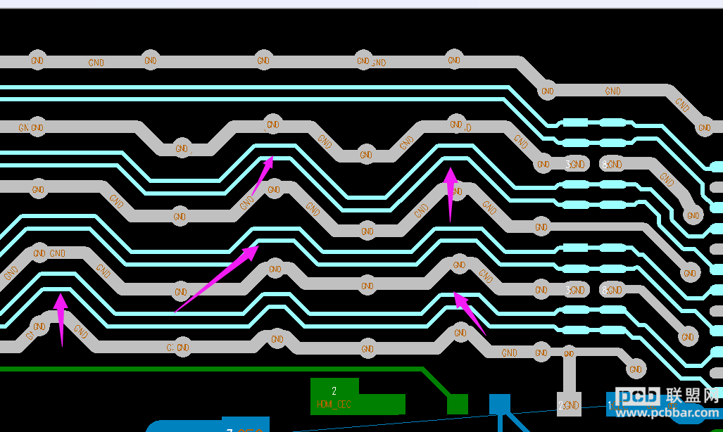

Eade作业-HDMI

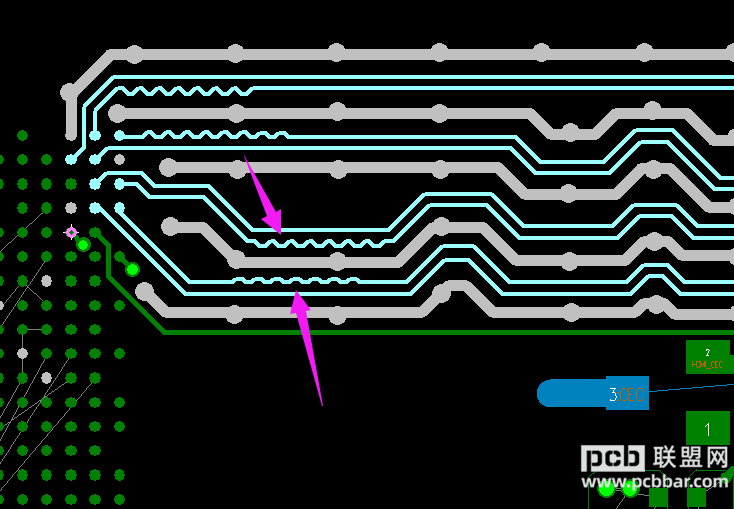

发表于 2021-3-2 13:50:22 | 显示全部楼层
1、等长波形太小 +08:00C283联盟网3781..png
2、等长波形不标准,不美观
参考下图,可不用弧形处理
3、布线有锐角
