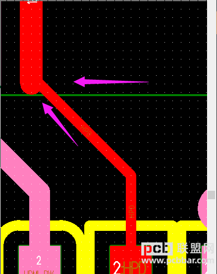

《HDMI_V1.0 贾从平 20210301》感谢老师评审指点

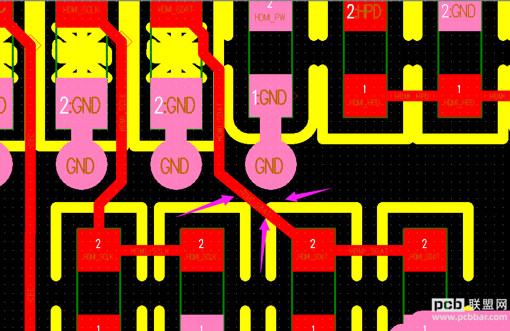

发表于 2021-3-2 13:55:03 | 显示全部楼层
1、布线没拉直,歪了 +08:00C287联盟网8582..png
2、出线位置不规范
3、布线存在锐角
