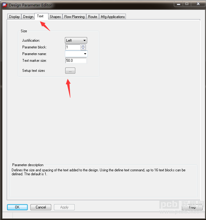

1、点击菜单栏 Setup--Design Parameters .
2、点击以后弹出如下对话框,首先点击选项卡中的Text菜单栏,接着点击Text--Setup Text Sizes。
3、点击完成以后,出现如下对话框,既可进行字符大小设置。根据如上开始的常规的PCB字符大小的值进行设置,如下图所示

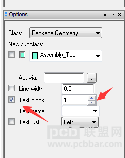

4、设置完成以后点击change命令。如左图所示,点击以后Find界面选择Text命令、Options界面勾选上Text block
+08:00C325联盟网3178..png          +08:00C325联盟网7374..png           +08:00C325联盟网9498..png
5、设置完成以后,选中字符既可修改大小了。
