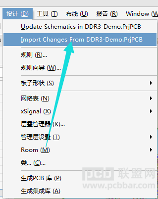

pcb设计过程中,经常会遇到某张原理图改动,只想更新其中一张原理图到PCB中,但是又不想变动其他器件的位置。接下来将讲解具体的应用方法。
如图,我修改了POWER原理图,但是没有修改DDR3的原理图
如果其他的原理图没有变动的情况下,这样的情况说明其他的器件没有变动,我们只需直接导入即可英文输入法界面按“D-I”即可导入

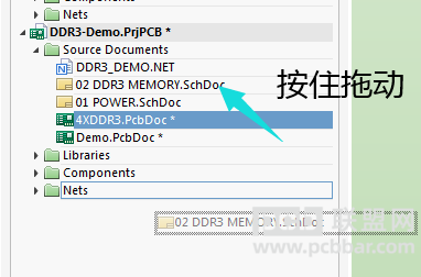

如果是另外一种情况,我们只想先导入其中的一页,另外一页晚些时候才做修改,这个时候我们需要把另一也暂时移出工程,如图

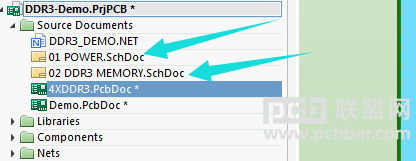

处于Free Document文件夹下面,自由文件,然后再按DI导入即可,导入完成之后再拖动回来工程下即可。
如果是原理图有很多很多,一个个移出工程再更新很麻烦的话,推荐是新建一个工程,把原理图跟PCB同时放到那个工程文件下面导入了之后再移回原来的工程
