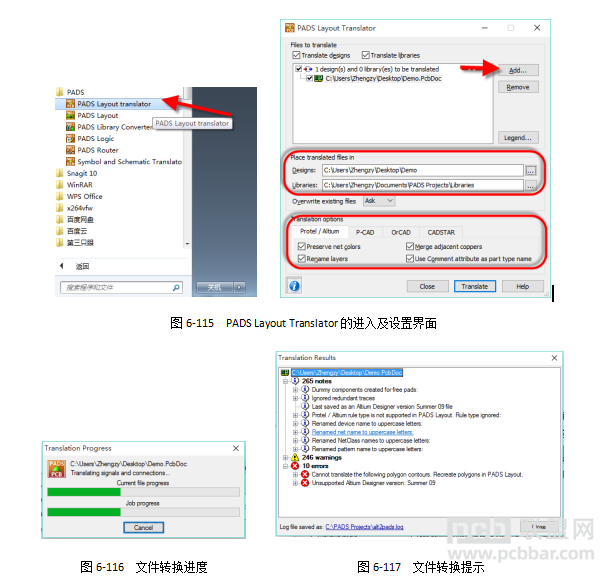

如何将Altium designer PCBpads PCB相互转换
1.直接导入
打开PADS layout,执行菜单命令“File-Import”,打开Import界面,如图6-113所示,选择导入格式Protel DXPAltium Designer design files*.pcbdoc)”,选择需要转换的PCB,即可开始转换。
