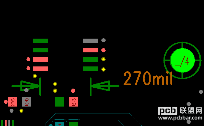

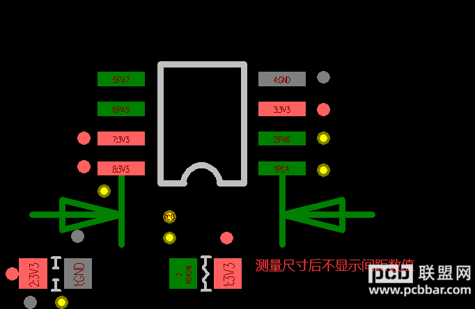

  在PADS软件中测量间距是经常需要用到的一个操作,但是在测量间距时有时会碰到测量尺寸不显示的情况,如图1-1所示,那么这个现象是为什么产生,我们应该怎么去解决呢?
                   图1-1  不显示测量数值
    引起这个情况的原因有两个。接下来我们逐一讲解。

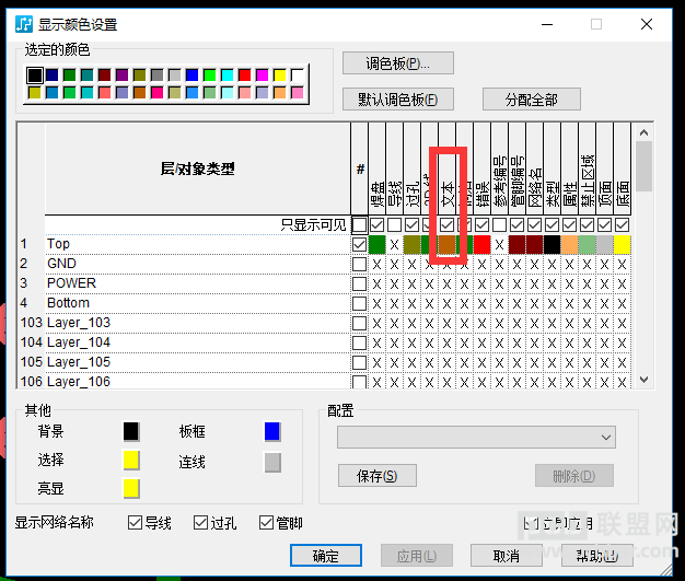

    第一种原因:
   1、显示颜色设置界面将文本关闭了。第一种原因是最常见的,如果将文本进行关闭了,那么测量间距后是不会有间距数值显示的。按快捷键【ctrl+ALT+c】进入颜色显示设置界面,勾选文本属性,如图1-2所示。
                 图1-2  勾选文本选项
     2、勾选文本选项后就能成功显示测量数值了,如图1-3所示。
                图1-3  显示测量数值

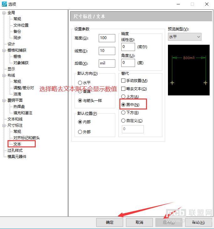

     第二种原因:
     1、第二种原因是因为在选项设置界面的尺寸标注菜单下勾选了略去文本。执行快捷键命令【ctrl+enter】进入选项界面,点击文本,然后选择居中,点击应用-确定,如图1-4所示。
               图1-4  选择居中
    2、选择居中后就会先是测量数值了,如图1-5所示。
            图1-5 显示测量数值
