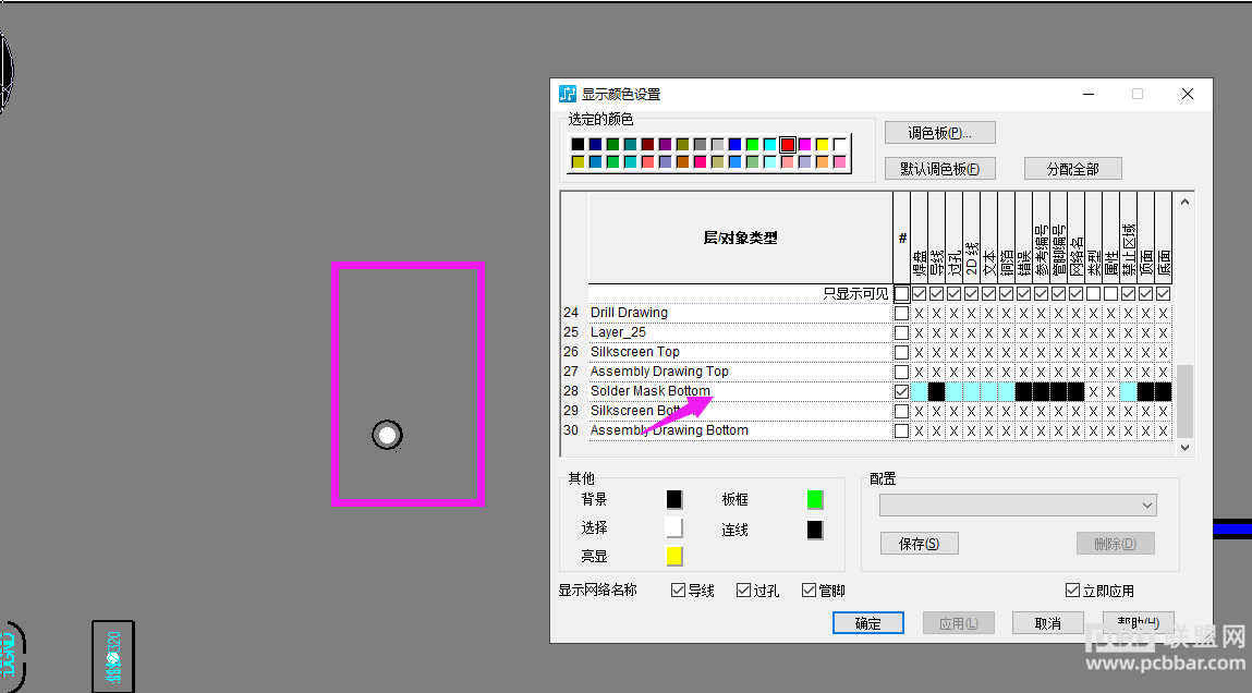

DCDC模块修改后,请老师帮忙审核,谢谢!

发表于 2021-2-25 14:39:58 | 显示全部楼层
做得还可以
大的散热焊盘底下建议开窗处理,以方便散热
