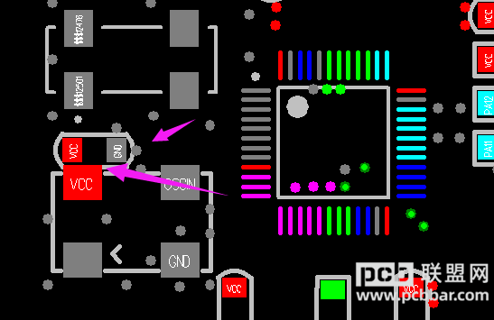

发表于 2021-2-24 23:29:15 | 显示全部楼层 |阅读模式
Eade作业smt32
SMT32.zip

发表于 2021-2-25 14:35:48 | 显示全部楼层
1、器件布局有干涉
2、连接器放板边缘位置
3、滤波电容要放置到原理图中的管脚相应附近,摆的时候要看原理图
