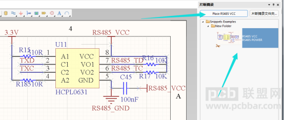

在PCB中,模块复用的方法大家都已经很了解了。通常我们在进行原理图设计的时候,遇到很多使用频率较高的模块电路时,老方法是只能复制粘贴,费时费力。接下来将介绍一个将电路做成模块,能让我们在设计电路的时候直接调用我们常用的电路。
首先打开我们的AD21软件,按K选择片断摘录,如下图所示
第二步,选中你们需要做成模块的电路
第三步,执行鼠标右键并选择片断—从选择的对象创建片断
第四步,输入片断的名称跟注释并点击确定。
如果需要调用,则参照第一步,打开片断摘录的窗口,选中添加好的片断点击place即可放置。
