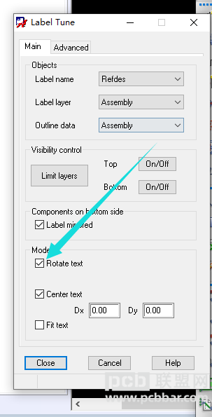

当使用allegro的PCB designer(was performance L)模式,我们旋转器件会遇到位号不一起跟着旋转的情况这种情况是由于我们在设置中打开了旋转的原因
+08:00C409联盟网9654..png +08:00C409联盟网7405..png
解决方法如下,只需取消勾选“Label Tune”中“Route text”的选项即可
